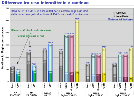

  • La resa in pagine misurata in modalità di stampa intermittente è diversa da quella in stampa continua. I grafici sottostanti mostrano come durante il test la resa delle stampanti cambi in condizioni di stampa continua e intermittente.
    • In entrambi i test, le stampanti HP hanno avuto il minimo scarto tra stampa continua e stampa intermittente.

La resa in pagine misurata in modalità di stampa intermittente è diversa da quella in stampa continua. La resa in pagine misurata in modalità di stampa intermittente è diversa da quella in stampa continua. Come deducibile dai grafici, la misurazione della resa delle stampanti dà risultati diversi a seconda che la stampa sia intermittente o continua. In entrambi i test, le stampanti HP hanno avuto il minimo scarto tra stampa continua e stampa intermittente.
